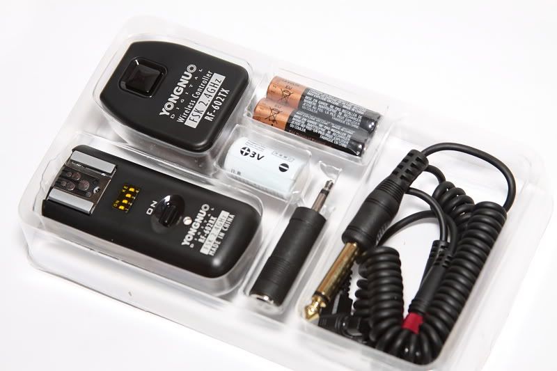

Bueno, pues ya recibí los Trigger de la 'prestigiosa casa' asiatica, y como la impresión ha sido muy buena, me he decidio a hacer una revisión por si a alguien le interesa, que yo me he arriesgado un poco con el tema.
Lo inmediatamente atractivo es la pinta y el precio, unos 40€ el juego de disparador y dos recibidores. Que además de trigger inalambrico, funciona como disparador remoto para la camara, y puede ser usado para disparar flashes de estudio, o con cable Sync.

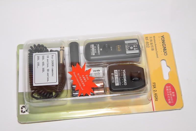

La presentación del producto no defrauda para ser un producto chino y de bajo precio, como podeis ver en las fotografías que adjunto a continuación.
Una vez retirado el blister, no defrauda.

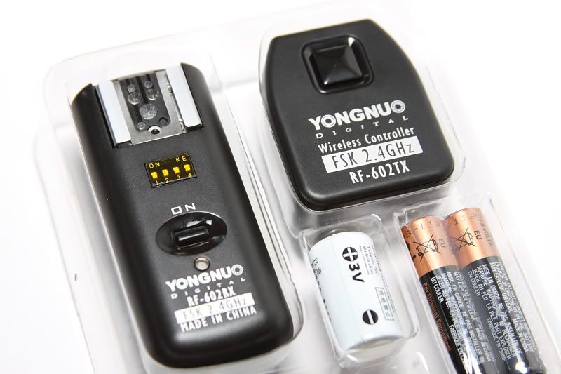

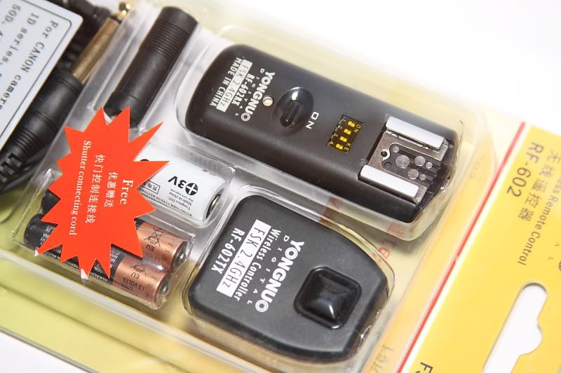

Incluye:
- 1 emisor para la camara -que ace las funciones de disparador inalambrico de mano-
- 1 receptor para el flash.
- pilas AAA y CR-2 para ambos aparatos

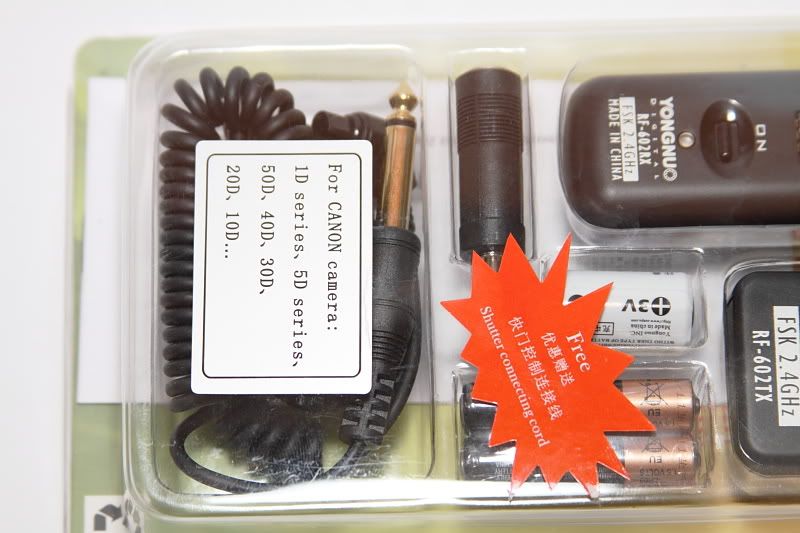

- 1 cable para onectar el receptor al zocalo del cable disparador y usarlo como disparador.
- 1 cable para disparar flash de estudio, con clavija grande jack y minijack.
El otro receptor viene aparte en una caja, con los mismo cables y pilar que el kit principal.

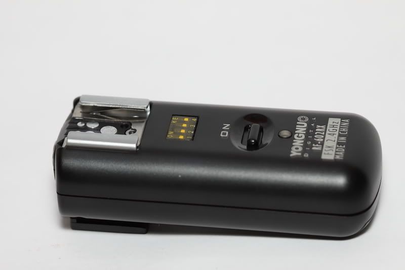

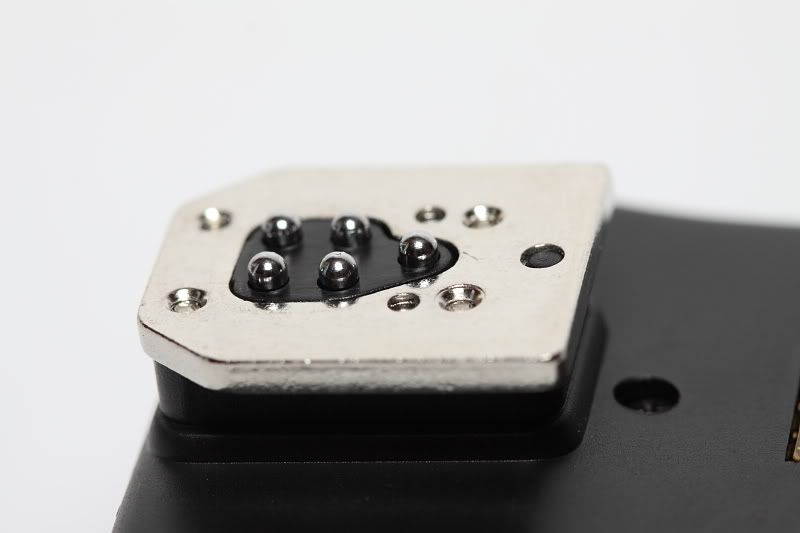

Pasamos a revisar el emisor que va en la zapata de la camara. Lo más interesante es la propia zapata, que es metalica y de bolas, de aspecto muy reisistente. En otros modelos es una bola o un pin central, que suele fallar mucho, y es un punto de debilidad.

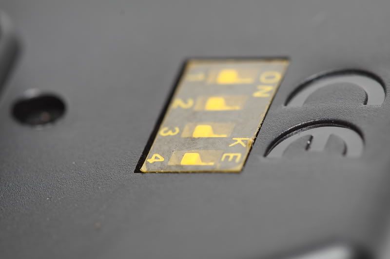

Los interruptores para los diferentes canales, vienen protejidos, como es costumbre en esta marca.

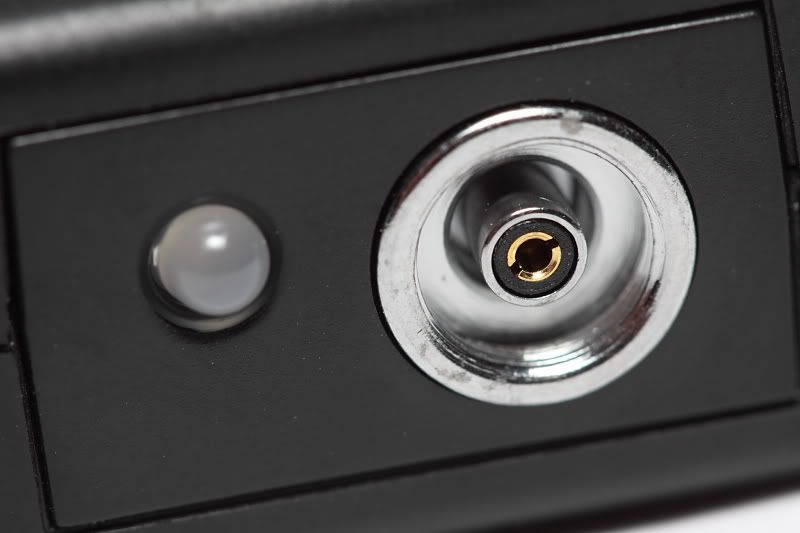

En la parte delantera, trae un zocalo para cable Sync y un pilo de marcha. Este se pone verde cuando lo conectamos a la camara, rojo durante el disparo, para volver al verde al estar listo para disparar de nuevo.

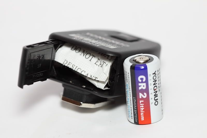

Si abrimos el compartimento para las pilas, vemos que viene con una bolsita de gel de silice para evitar oxidación por humedad.

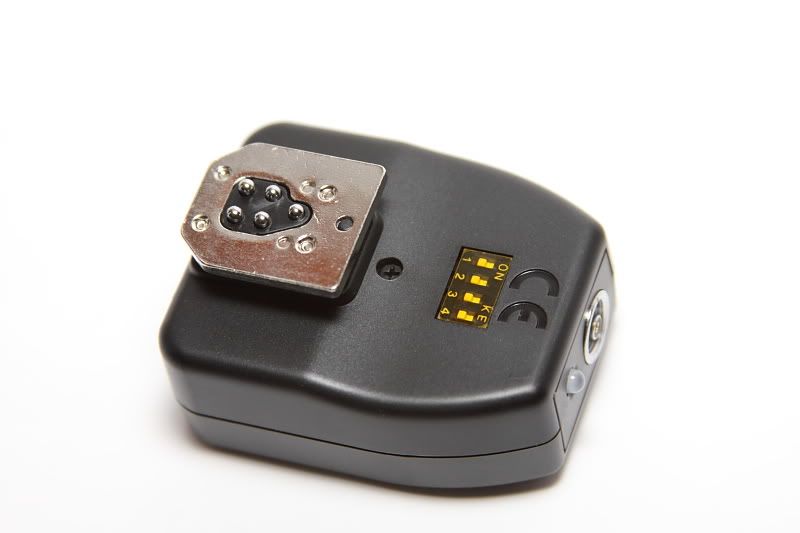

La forma es plana y alargada, lo que lo hace interesante para su uso en brackets no elevando demasiado la altura del flash. Ademas su forma revela que usa pilas AAA.

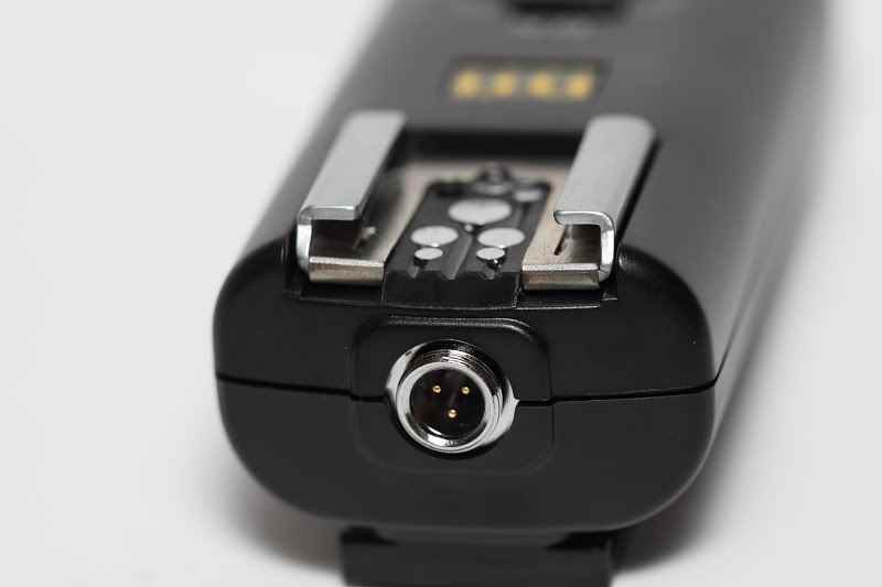

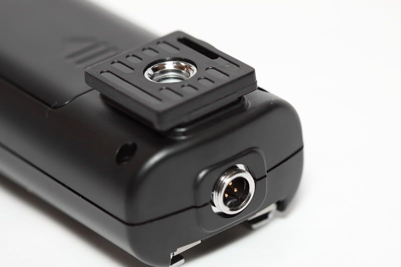

Un vistazo mas de cerca no muestra una buena construcción de la zapata, de 5 pines para flashes canon y compatibles, ademas trae un zocalo de 3 pines para con rosca para el cable que usaremos cuando queramos usarlo como disparador de la camara.
Este receptor se montaria en la zapata de la camara - o se deja colgando, como queramos-, y el cable se conecta a él y el otro extremo en el zocalo para cable disparador de la camara. El emisor lo llevamos en la mano, y se dispara con el boton central.

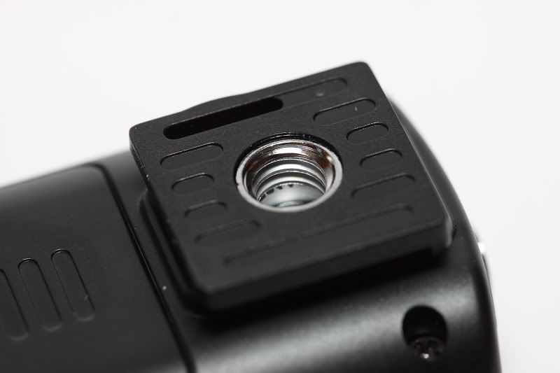

Si le damos la vuelta al receptor, vemos la zapata a traves de la cual, montaremos los flashes en tripodes o cabezas de bola, si no vijamos viene estriado, esto es una ventaja cuando se usan en cabezas de bola lisas.

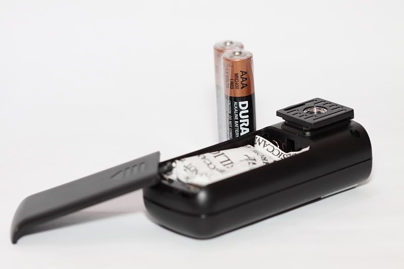

Si abrimos el compartimento de las pilas, veremos que tambien trae una bolsa de gel de silice. Las pilas que suministra el fabricante, son duracell.
Cuando colocamos las pilas y damos a la pestaña de on, un led rojo se enciende fijo durante uno o dos segundo, para seguidamente comenzar a parpadear, cuando se dipara, pasa a verde, y vuelve a rojo intermitente hasta el siguiente disparo.

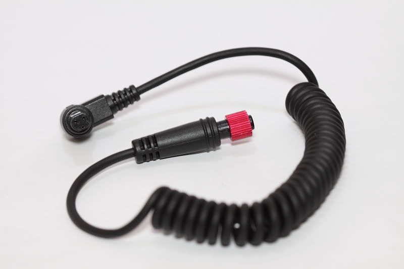

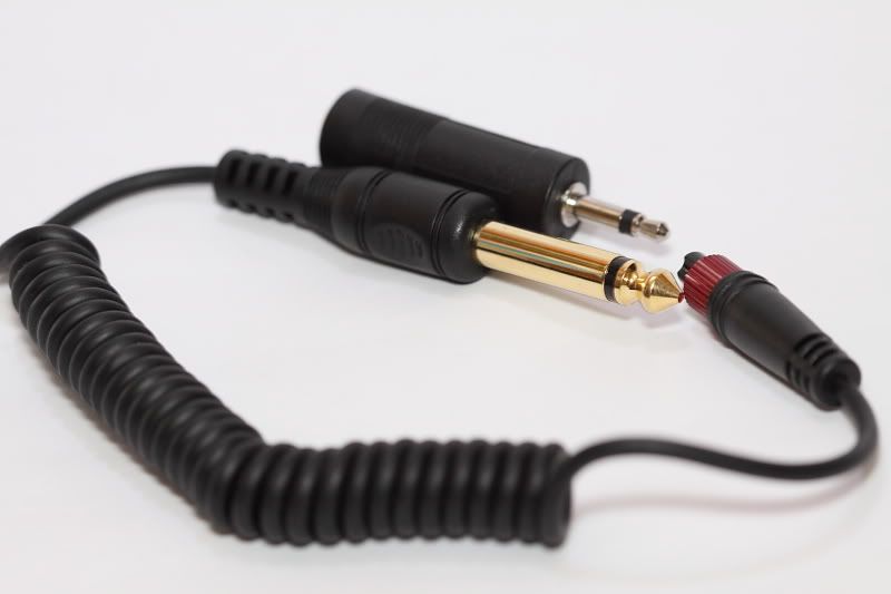

Por último, una imagen del cable para usarlo como disparador remoto inalambrico.
Y otra del cable para disparar flashes de estudio.
